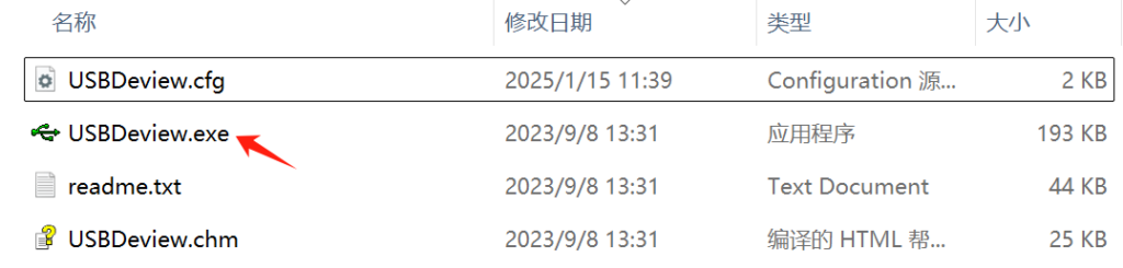

下载后解压(USBDeview下载地址在文末),然后运行USBDeview.exe
Image description

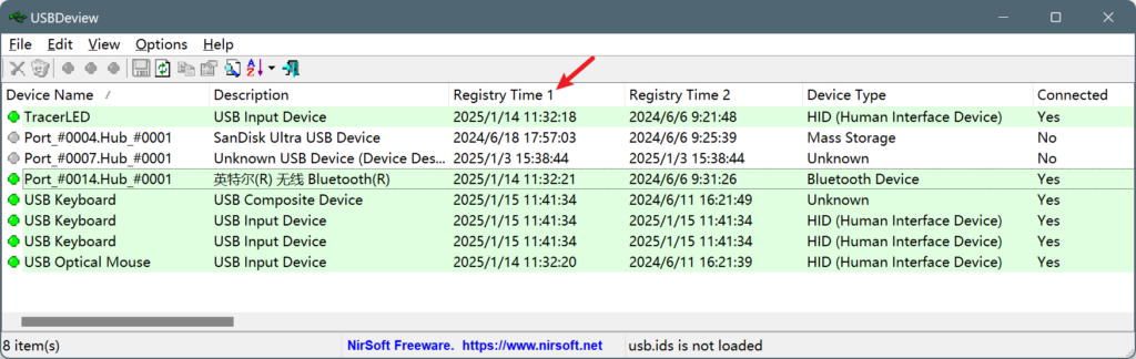

运行后,看到这个界面,我们需要关注Registry Time 1这一列,当再次听到声音时,这个时间会发生变化,只需要找到发生变化的时间所对应的那行,我们就找到了问题设备。
Image description
